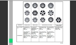

    Вообще-то вылет 48 - допустимый вылет на А6С6 на диски 17". Смотрите вложение.

    Вот что говорит дилер:
    Колесный диск должен соответствовать по ширине, диаметру, вылету ЕТ и разболтовке. Диаметр центрального отверстия диска может быть больше, чем диаметр посадочного цилиндра на ступице. В таких случаях используются проставочные кольца, которые есть в продаже в любом автомагазине.
