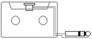

    Для владельцев магнитол с кассетной декой.
    Предлагаю вашему вниманию супер-бюджетные варианты проигрывания MP3-файлов использую штатную акустику. Все эти варианты известны, каждый имеет свои недостатки. Можно реализовать самому.
    1). Взять обыкновенную магнитофонную кассету. Разобрать её. На место контакта с магнитной головкой магнитолы разместить наушник (любой из пары). Провод от наушника включаем в MP3-плеер, телефон и т.п. Конечно, качество звука хромает. Звук тихий и моно. Но, это самый бюджетный вариант. Приемлем, скажем, для прослушивания аудиокниг. См. схему 1. Звук с наушника снимается головкой.
    2). Взять обыкновенную магнитофонную кассету. Разобрать её. На место контакта с магнитной головкой магнитолы разместить такую-же головку от старого не нужного плеера. См. схему №2. При правильном размещении магнитной головки звук гораздо лучше чем просто с кассеты! Проверено.
    Существует шум от работы двигателя магнитолы который мотает кассету.
    Для магнитол с "защитой от зажовывания" необходимо предусмотреть петлю для плёнки, чтобы кассета как-бы моталась.
    Такой адаптер можно купить. Цена - от 100 до 700 рублей.
    3). Соорудить линейный вход. Общей схемы нет, но для магнитол, имеющих внешний CD-ченжер можно приобрести одноимённый разъём "линейный вход". Цена от 200 руб. Существуют конторы, впаивающие линейные входы.

    Имеет значение сторона, которой установлена кассета, либо в какую сторону направлена головка. Если перепутать, то будет тихо и моно - как вариант №2. А так, я ещё радио слушаю с телефона, так как у меня на американке многих радиостанций просто нет.

    а кнопка "реверс" на магнитоле не помогает?
  14. Aston
    Aston Завсегдатай
    26 мар 2004
    751
    Audi A4/B6 1.8T 03г.
    Ну да, я и имел ввиду под направлением головки (направление вращения). Не знаю точно, она там поворачивается на 180 градусов или универсальная какая-то.

    Для первой симфонии годится кассета-адаптор. Линейный вход вообще всем годится. Качество MP3 будет вполне передано.
