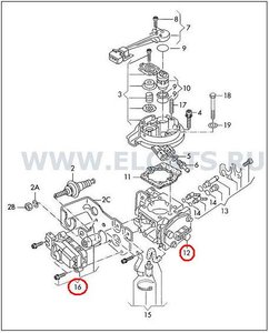

    Ещё можно грешить на "Концевик ХХ" (№16 на рис)
    Как его раскурочить смотри Микроотчет по концевику моновпрыска
    или ещё здесь Ремонт шагового моторчика Mono-Motronic, и Mono-Jetronic
    Еще виноватым может быть ДПДЗ (датчик положения дроссельной заслонки) (№12 на рис)
    Как его доломать можно поучиться здесь Замена, регулировка и настройка ДПДЗ, на Mono-motronic
    З.Ы. Кстати в последнем отчете есть как настраивать снятый концевик ХХ.
    З.Ы.З.Ы.Так что поле для деятельности афигенное, а то говоришь что нечего ломать. :laugh:
