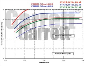

    здесь видно как влияет А\R при одном и том же колесе турбины и как ведут себя разные колёса в улитках с одинаковым А\R:

    Если турбинное колесо одно и тоже, то чем обусловлен разный А/R? Размером улитки? Тогда при чем тут сравнение ККК24/7200 и ККК26? У них улитки горячие по диаметру вроде как одинаковые.

    A\R это соотношение. и он не зависит от размера улитки. и у 35 гаррета бывает .63 и у 25-го. А обусловлен он тем, какие хар-ки турбины нужны на конкретном моторе.
    чтобы продолжать дискуссию, нужны точные размеры колёс и улиток сравниваемых экземпляров.

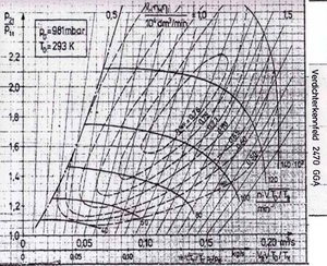

    я тут поразгребал разного рода инфу...:very_cool: вообщем, думаю, ты ошибся, рассматривая табличку на турбине. я не нашёл ни одной турбины у которой бы был индекс 1470. скорее всего у тебя К26-2470.
    ставилась эта турбина на Porsche 924 2,0 turbo 177л.с. с пиковым наддувом 0,8 бар.:rotate:
    итак немного матчасти... турбина РС2 имела компрессорную часть к26-2672 и турбинную K24-6.12. дык вот..

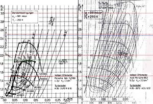

    на рисунке имеем 2 карты компрессорных частей. слева к26-2470 (та что у тебя), справа к26-2672 (РС2 турбина). обе карты в одинаковом масштабе - проверил.:umnik:
    для наглядности я их совместил и сделал некоторые отметки для облегчения понимания:
    красные линии - грубо говоря 0,5, 1, 1,5 и 2 бар избытка (чтоб было видно что обе карты в одном масштабе)
    зелёная линия - максимальный наддув к26-2470 на моторе порша 924
    зелёные точки - наддув на оборотах 3,5-5 тысяч (порш 924)
    синяя линяя - максимальный наддув на стоковой рс2
    ось Х - грубо говоря абсолютное давление на выходе турбины
    ось У - поток массы воздуха в кг\с
    по графикам видно что к26-2470 менее производительная. то есть способна на гораздо меньшее давление (до рс2 1,4бар вообще не дотягивает), и на значительно меньший поток воздуха.
    если быть точным то она и до AANовской К24-2470 недотягивает.:)

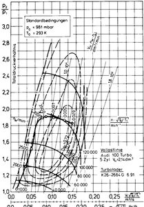

    2 mysteRizZz:
    были так же К26-2664. они ставились на старые 2,1 (2,2) турбо. эти как раз могут дунуть чуть большее давление в пике, но недотягивают до к24-2470 (AAN) по производительности. и естественно недотягивает до РС2:
