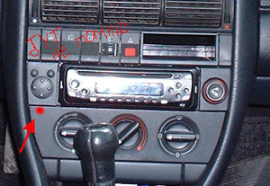

    Итак, тема эта конечно уже 100 раз обсуждалась, но все-таки может кто дать вразумительный совет, как поменять лампочки регулировки уровня фар и положения зеркал. Понятно,что их нужно перепаивать, а вот как вообще снять эти агрегаты, вынимаются они просто спереди, или надо пол консоли разобрать. Покоцать ведь любой может, а чтобы с умом и незаметно... Вобщем помогите чайнику советом![​IMG]

    она над кондеем? там больтом крепится одним она. Если ты про ту регулировку, которая круглая слева от магнитолы. под декоративной панелью кондея болт, он и держит. У меня не кондей, а просто крутилки. вот вынул эти крутилки, под ними болты, которые держат панель эту, а под ней вот как раз болты, которые держат регулировку зеркал и прикуриватель. Вот так. Прямо весь блок этот достал, перепаял, там 2 лампочки маленькие (!!!) в радиомагазине есть они.

    ну вот,закончил я с этим делом. Давно так не матерился... все было путем до того момента,когда добрался до сьема этой длинной панельки с кнопками...тут то понеслось, открутил вроде все что можно, даже то,что не нужно...и что! ..а ниче, эта с,,а даже не думает вылезать,немного двигается, но сидит мертво! Будто еще где-то винт сзади или защелка какая мать ее, вобщем снял так нужную кнопку.
    Тепер про разбор регулировки уровня фар и положения зеркалбэто п....ц! Сразу видно, что делалось с учетом смены блоков полностью, но русский человек рожден мастером, просто достаеш платы с лампочками,сломав пару крепежек, которие впринципе на. не нужни, меняеш лампочки, там оригинальные без обозначения, я поставил на регулировки уровня фар одну 1,2в и положения зеркал две мелкие по 0,6в . ну еще пришлось краснын фильтр расковырять,лампочка не лезла, но это уже мелочь. Паять отдал в мастерскую, довольно мелко на плате все. теперь все как у людей.
