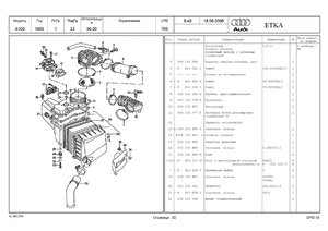

    а где этот ЭРГД находится?
    еще дополнение к проблеме- прежде чем завестись и начать устойчиво работать, движок трясется в конвульсиях секунды 3-4-5, потом начинает работать.Раньше это было только на горячую, а сейчас и на холодную стало

    ЭГРД - № 15 на картинке
      162,1 КБ
